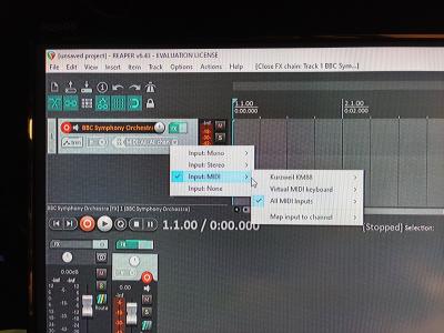

Entiendo que usar una controladora de suelo, a efectos prácticos será lo mismo que usar un teclado MIDI...a mi lo que me ocurrió una vez, con otro VST, fue parecido...y lo que tuve que hacer fue "decirle" a la pista del reaper donde había añadido el VST, de donde venían las órdenes midi...ahora mismo no tengo el ordenador delante, esta noche si no lo has resuelto te lo miro.

Mira , yo pinché en la pestaña que está debajo del nombre de la pista que pone "in FX", y luego seguí la ruta que aparece en la foto que te adjunto...
A ver si desde ahí puedes hacer que funcione...

Gracias tío, pero lo he probado ya y nada. Si hago lo que dices la pista se queda sin sonido. He probado a poner otra pista debajo que envíe el ruteo a la pista principal, y hacer lo que dices con una de ellas, con ambas, con la otra etc ... Pero no lo consigo.
