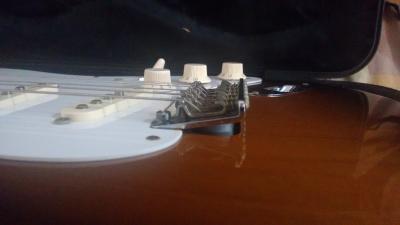

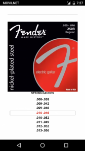

Hola panas. Tengo una guitarra Fender Stratocaster classic player 50s. Al reemplazar las cuerdas originales que trajo (Fender® USA 250R, NPS, .010-.046 Gauges) por unas Ernie ball regular Slinky custom gauge nickel wound .10-.46.
El trémolo vintage de esta guitarra es tipo flotante. Se puede aflojar y estirar las cuerdas con la palanca de trémolo. Al reemplazar las cuerdas el puente se ha levantado más de cuenta. Ahora el trémolo No queda paralelo al cuerpo de la guitarra como originalmente vino.
Donde está el problema? En las cuerdas? Que me dicen?

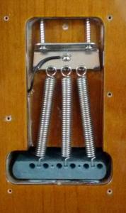

Acá adjunto foto de la parte trasera de la guitarra y se nota que si llegara a utilizar la palanca del trémolo entonces la parte de abajo del trémolo pegaria de la madera del cuerpo de la guitarra por lo cerca que está.
Si aprieto los tornillos del trémolo que están en la parte superior entonces tendría que atornillar como medio centímetro o mas, para llegar a la tensión necesaria...

Tienes que apretar los dos tornillos que van de la garra de los muelles al cuerpo de la guitarra.
Aflojar cuerdas y apretar tornillos hasta que tengas la guitarra afinada y el puente levantado atras unos tres milimetros.
Asi los muelles tiraran del puente hacia atras.
Y no importa si tienes que meterlos medio centimetro o centimetro y medio, lo importante es tener la guitarra bien ajustada y para eso lo que debes hacer es apretar esos tornillos.
No es dificil.

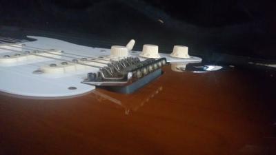

Pensé que tenía que darle muchas vueltas a los tornillos. Fue muy fácil. Gracias panas. Ya quedó perfecta.
Tenias razón jeffboss, no queda totalmente paralelo el trémolo del cuerpo de la guitarra. Queda levantado como unos 3mm.

Se suele recomendar dejarlo entre 2 y 3 mm, para hacer uso de la palanca de manera estándar, luego depende de lo que te interese , por ejemplo, puedes dejarlo más pegado para tener recorrido solo al presionar y no al estirar de la palanca. Un saludo.
