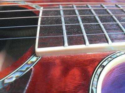

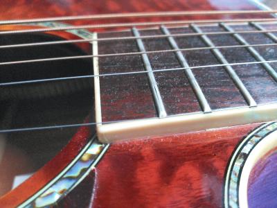

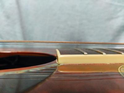

Buenas, acudo a vosotros para pediros ayuda con un pequeño problema que me ha surgido con la acústica.
Resulta que al tocar (sobre todo acordes) la primera cuerda se queda pillada en el borde del último traste. Es sencillo cuando lo ves, pero no sé muy bien cómo explicarlo. Os dejo unas fotos con las que creo que quedará claro (en la primera y la última está desenganchada, y en la segunda se ve cómo queda pillada).
Os agradecería si alguien pudiera darme alguna solución casera. Seguramente en un mes o poco más tendrá que pasar por "quirófano" para que me la ajusten en condiciones, así que lo que busco es un apaño con el que pueda echar ese mes y poco.
Muchas gracias por la ayuda. Un saludo!

Esta levantado.
Con un martillo de nylon o algo que no marque el traste (el mango del martillo si es de madera tambien vale) lo llevas a su sitio con cuidado.

Eso es un amrtillito de nailon pero cuidado golpes secos y no muy fuerte si ves que se sige enganchando y esta metido del todo con una lima pequeña lima los lados del traste con eso se te tiene que solucionar compañeroooooo
malaquis
por el 11/10/2015
Ahhhhh y al dar los golpes apollarnos la guitarra o suplementala que la pala no apille o de con la mesa en el momento de golpear el traste o puedes joder la unión de la pala y el mastil

Pues efectivamente, era fácil de solucionar :D Un par de golpecitos y todo ha vuelto a su sitio!
Muchas gracias a todos por los consejos!! Un saludo :guitarrista:

#10 eso la garantia de compra lo cubre ve a la tienda donde la compraste y te lo deberían solucionar, el luthier debe salir economico con una reparación así, y si no martillo de nailon y una pequeña lima cubriendo bien con doble cinta todo lo que no sea el traste para limar solo esa rababa con la que se engancha la cuerda, así lo solucione yo, primero lime y luego una vez imperceptible sutiles golpes y no ha vuelto a engancharse jamas
