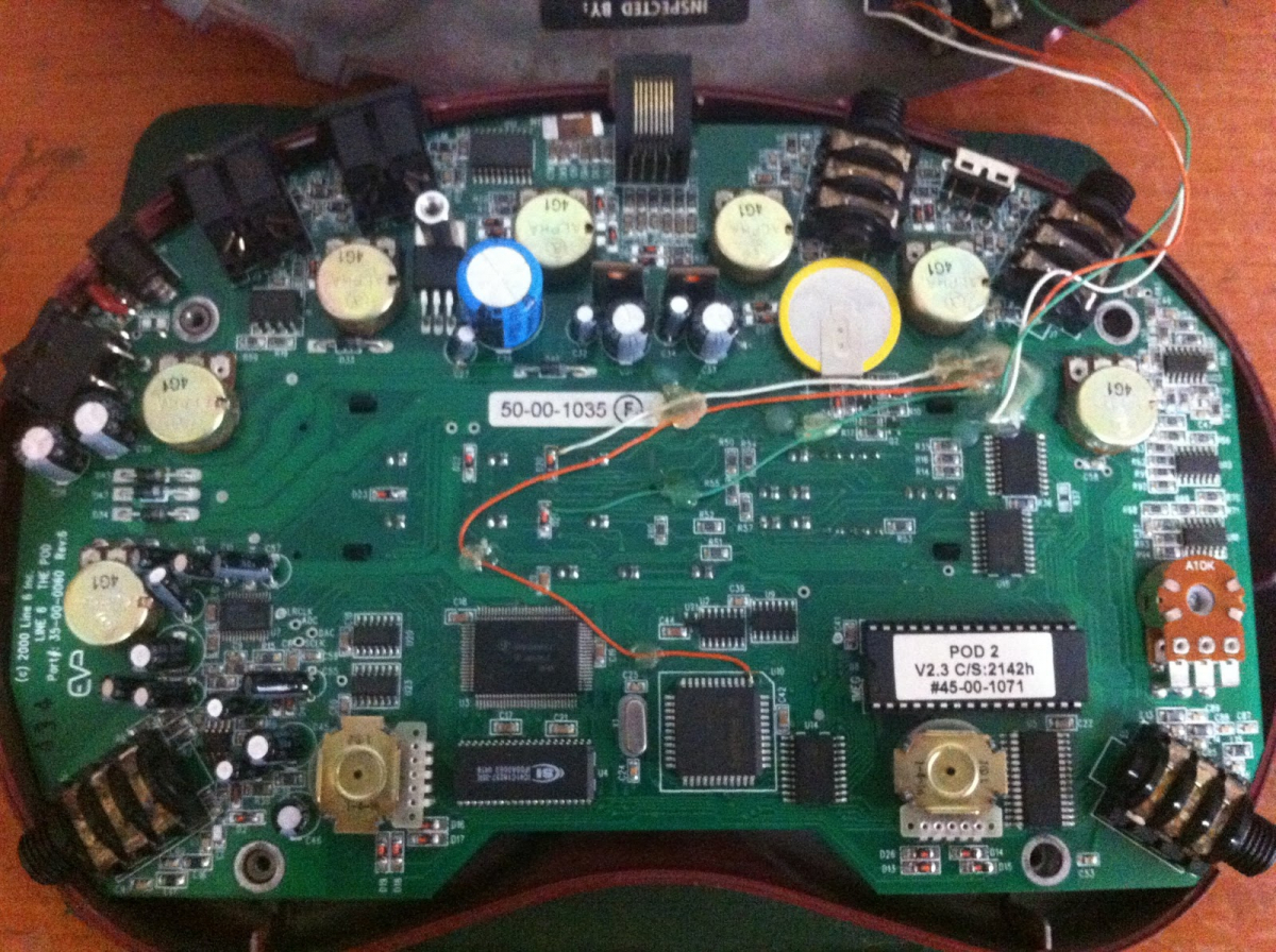

En esta foto que he visto por la red, la pila se ve a kilómetros:

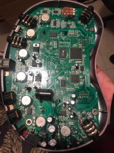

Muchas gracias por la respuesta, cierto, ahí se ve una pila desde lejos jejeje. Yo no entiendo nada de electrónica, pero me parece que mi modelo es algo diferente, te adjunto foto por si me puedes ayudar. Muchas gracias!!!!

Pues, sí, si el que has puesto en la foto es el tuyo, parece que ya no lleva pila, los aparatos más nuevos ya llevan almacenados los sonidos de fabrica y las memorias con otro sistema, sin recurrrir a la pila. Pues, solo me queda asegurar que estés realizando el procedimiento de "grabar" el preset correctamente, igual te estas dejando algún paso, no sé...

Muchísimas gracias. Pues nada, descarto entonces la pila (la única información que encontré en internet). Sigo investigando a ver si logro grabarlos. Gracias!!!!
