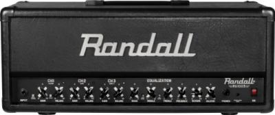

CFunk, gracias por la respuesta, el de la foto es mi amplificador, un Randall rg1003h y uso un cabinet 1960A marshall. No uso muchos pedales, pero ya los suficientes para tener que estar bailando samba al momento de cambiar el sonido. Voodoo Lab ISO 5, un wha de vox, ts9 screamer ibanez, mini booster, liquid chorus y echo de visual sound, pedal equalizador de 6 bandas joyo, y el isp decimator.
Por ejemplo, estoy usando la dist pura del ampli que me gusta bastante y quiero pasar al canal limpio del ampli con el chorus, luego pasar a la distorsion con el echo y el booster, y realmente es un suplicio. Si usara meramente los pedales para todo sonido sería más fácil, pero no sé cómo hacer con el footswitch del amplificador.

Todo lo que sea de Distorsión/overdrive y el wha por el loop de efectos -> Guitarra->Wha->TS9
Y por el loop de efectos, que en mi juicio hay funcionan mejor el EQ, Booster y el ISP decimator, así:FX SEND -> EQ->Booster->Delay/Echo VS->ISP Decimator.
De esa forma, metera menos ruido tu cadena (segun mi manera de usar pedales, en especial con un cabezal muy similar). Si te quieres evitar rollos, tambien puedes comprar un controlador tipo switchera o looper, para activar uno o mas pedales a la vez (el más económico es el Joyo PLX4). Eso...si te puedo ayudar en algo mas, me dices! SALUDOS!
