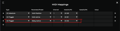

En los plugin de Neural, además de la opción de "Learn MIDI", puedes asignar manualmente los comandos a cada función. Yo por ejemplo lo tengo así para encender/apagar el delay.
index.php?controller=forum&action=view_attachment&attachment_id=187575
...pero hay que asignar el comando "CC Toggle" para que funcione y en este caso el CC#2. Lo único que no tengo la Blackstar; yo lo envío desde un Quad Cortex y creo que también hice la prueba con una HX Stomp.
