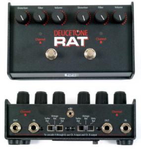

Hace un par de años adquirí a través del foro un pedal RAT Deucetone (que son dos Rats en uno con sus correspondientes variaciones). Todo iba perfectamente de buenas a primeras pero al cabo de unos 6 meses, después de sacarle las patas para ponerlo en una pedalera, dejo de funcionar como debe.

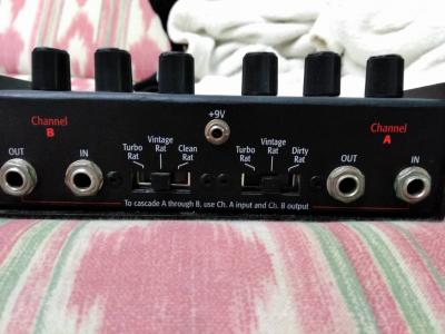

El pedal, como podéis ver en las imágenes que he colgado, tiene dos entradas y dos salidas. Se puede hacer funcionar como dos pedales independientes o como dos puestos en serie. Para hacerlo de este último modo, según el pedal y así lo hice los primeros meses, se tiene que utilizar el input A y el output B. Pues bien, si lo uso así no sale ningún sonido, por mucho que los dos leds estén activados, no sale nada de nada :(
En cambio, y ahora viene lo que mi cabeza no puede procesar, si utilizo el input y el output A hay sonido, pero para que eso ocurra debo accionar el pedal B para escuchar el sonido límpio y pisar el A para que haya distorsión. Si hago lo mismo pero con el pedal B no sale nada de nada.
No sé si me he explicado muy bien, pero la verdad es que estoy bastante extrañado y mosqueado porqué lo he llevado a dos técnicos diferentes y los dos me han dicho que no tiene ningún problema, que el pedal funciona perfectamente, cosa que no es así y me da la sensación de que han pasado de mi culo. Aclarar que el problema me lo da tanto con pila como con fuente de alimentación (que es de conexión minijack, de 9v. y con el centro positivo). Ya no sé que hacer ni dónde llevarlo, así que me gustaría pedir ayuda a la gente de aquí del foro, que seguro que sabe bastante más que la gente a la que se lo he llevado.

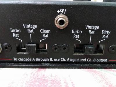

Hombre,yo por lo q te leo, puedes te er la avería e. Esos swirxhes selectores del modo de funcionamiento de cada parte del pedal,lo digo a simple vista sin probarlo ni nada...asegurate de q el canal B no esté en clean rat, q parece ser una opción de booster limpio sobre la opción q pongas en el canal A, saludos..

Sí, el canal B siempre lo tengo en el modo Vintage, pero igualmente no hace nada en ninguno de los 3 modos. Al sonido no le afecta nada de lo que haga con el B. Ya pueden estar la distorsión y el volumen a tope que todo sale límpio :(
#3
Ostia, no lo había pensado y me extrañaría que los técnicos no se hubieran dado cuenta de ello, aunque puede ser. He estado buscando el esquema del Deucetone pero no he tenido suerte :( Si quieres puedo hacerte una foto de las tripas del pedal y le echas un vistazol, total si lo abro y toco algo no va poder ir a peor :D
