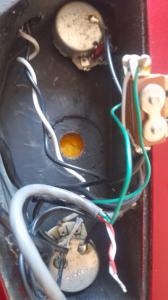

Hola a todos.
Recientemente he comprado esta Jackson Kelly JS30KE del 2007 de segunda mano y hay un problema con la pastilla del mástil, que no emite sonido. Solo si subo el volumen del amplificador a niveles muy locos se escucha un sonido muy tenue.
La he abierto y claramente alguien le ha metido mano a la electrónica, ya que hay cinta adhesiva y soldadura ahí. La pastilla del mástil viene del tubo gris, que se bifurca en un cable verde que va al selector de pastillas, y un cable rojo y uno blanco, que están soldados juntos.
¿Qué falla aquí? No tengo apenas idea en estos temas de electrónica guitarrística, así que cualquier ayuda será bienvenida.
Mil gracias de antemano.
Sergi
Starivok
por el 04/01/2024
El problema suele venir del selector mismo.
Es la parte que se mueve y por lo tanto tiende a fallar, no haciendo contacto para activar esta pastilla.
Las otras conexiones están confinadas y es difícil que se corten los cables, ya que no sufren tirones.
