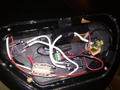

Resulta que quize cambiar las pastillas de mi epiphone sg special por unas emg 81 , asique decidi comprarlas usadas , las mande a un tecnico para que las instalara y todo ,pero cuando las probe suenan peor que las que tenia antes , suenan como si tubiera el tono al minimo con muy poca ganancia y los armonicos salen debiles. HEELP
ReyBeast
por el 19/06/2019
Añado que los potencimetros y el circuito son los solderless originales ,
alex_unbreath
Comprueba que los potes sean de 25K y revisa la pila.
ReyBeast
por el 19/06/2019
#3 si amigo son los potenciadores original de 25k y ya probe con otra pila ;(

Y el técnico qué dice al respecto ?
ReyBeast
por el 19/06/2019
#5 Me dice que tengo que hacerle una calibración a la guitarra , pero no se porque no me dijo antes ($)
ReyBeast
por el 19/06/2019
Asi tengo el circuito:
sludergrax
por el 19/06/2019
parece estar correcto, pero no puedo verificar que este bien conectado el jack

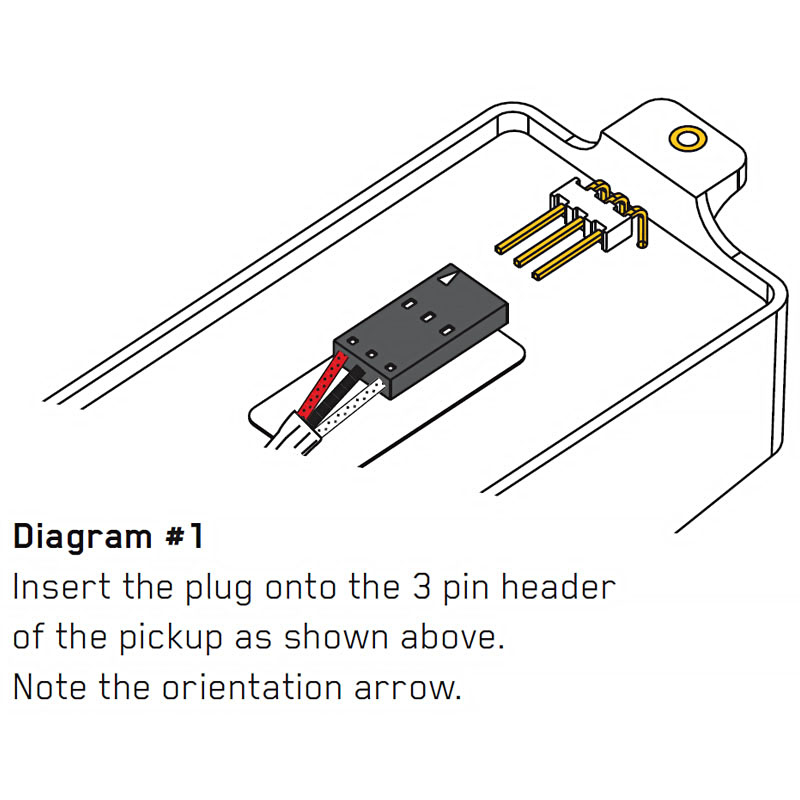

dollyboy
por el 19/06/2019 1 anuncio en Mercasonic
Revisa el conector en la pastilla; puede estar montado al revés
ReyBeast
por el 19/06/2019
#9 se supone que la flechita debe estar visible cierto?
makinon
#6 calibración? Que tendrá que ver el ajuste con que suene o no la pastilla?
No tienes otro técnico para pedir una segunda opinión?
dollyboy
Cierto:
