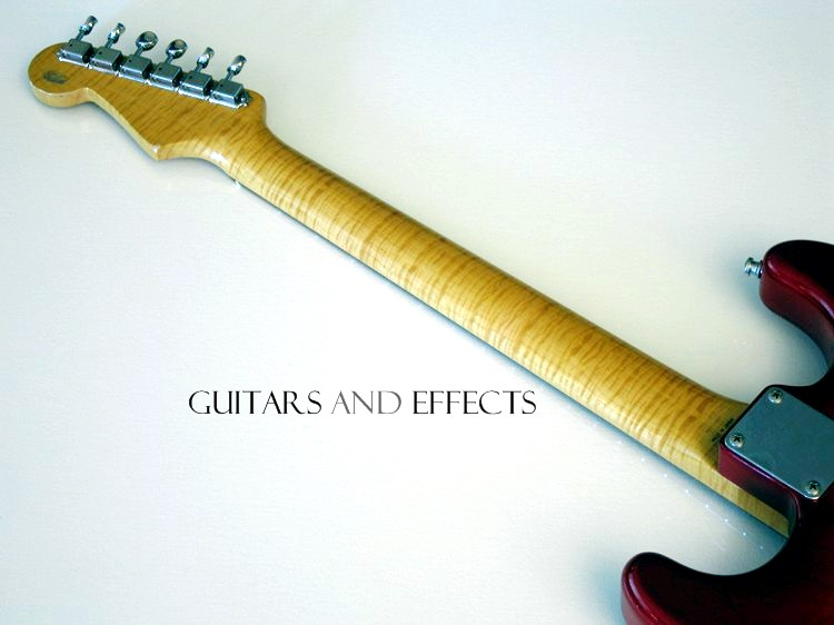

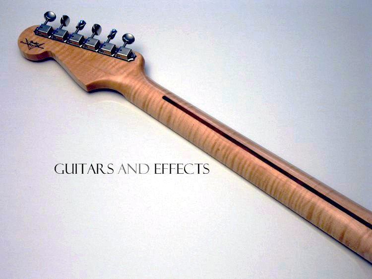

Evo de Steve Vai:
Fender Signature Eric Johnson:
Como ves, a estos no les hace falta la tapa de atrás... :p
dave_mrubio
por el 05/09/2008
joder que preciosidad de veta tiene el mastil de la fender esa, no????
Guitarrilia
por el 05/09/2008
Ya digo!
Mira estos...
Perdón por el offtopic...
strat2041
por el 06/09/2008
Jeje, sí que mola esa veta. :D
No le voy a dar mucha importancia a lo de la tapa (pero siempre es mejor pedir consejo hasta estar seguro). La compré en una tienda cerca de dónde vivo, así que ir a que me la cambiaran no me sería difícil. De todas formas pedir que me cambien la guitarra por una cosa así, teniendo en cuenta que sería raro que fuera a más... Me quedaré con ella , y si me canso, le quitaré la tapa. :D
PD: Gracias por responder. Ah, otra cosa, ¿qué madera es esa de esos mástiles?
