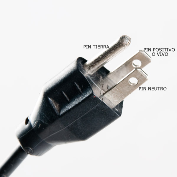

tu amplificador debe traer una clavija como esta:
(perdon por el tamano):
al igual deberias tener como contacto uno donde entre esta clavija.
ya teniendo esto entendido. pregunta a alguien de tu casa si tienen tierra fisica(pin tierra).
si la hay podria solucionar un poco el ruido, sino toca apantallar la guitarra.

gracia sno tiene pin tierra pero aurita checko si tiene ahujerito

#7
pues si no tiene este pin o esta arrancado mejor apantalla la guitarra.
y si esta arrancado y tienes manera de cambiarle el cable al ampli pues adelante(cuidado con la electricidad y electronica, precaucion :stop2: solo los que tengan experiencia deben mover los aparatos que funcionen con energia electrica).

Gracias ya vi que si tiene un ahujerito
