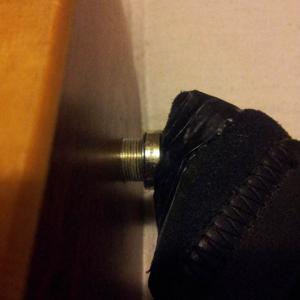

creo se me ha desenrroscado el enganche de la correa de la acústica, donde se enchufa también, de repente está suelto y a punto de salirse.
intento meter la mano por el agujero para enrroscar, creo que es solo eso, pero no me cabe la mano, y no se que hacer
así que dos preguntas, creéis que es solo una cosa de enrroscar una tuerca por dentro que se ha soltado? no estoy seguro porque ha sido casi de repente, no he notado que se soltara poco a poco.
y si es así, como narices se hace? porque ahí creo que solo cabe el brazo de un niño
es una martin de gama baja, por si ayuda.

Seguramente es lo que tu dices.
Primero intenta ver como se sujeta el jack por dentro, con un espejito. Tendrias que meter la mano y con alguna llave apretar.
A veces van roscados directamente a la madera, pero eso seria otra historia...
