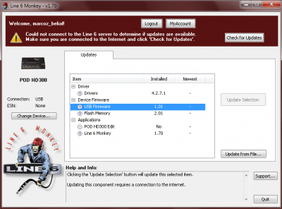

Problema con Line 6 Monkey y actualizacion de POD HD500X
  • 2
marcoz_belial
por el 13/05/2015
Para mi es algo de Windows 7, o algun programa que interfiere, o mi conexion a internet.
Carlos S
por el 13/05/2015
Pues sí: parece que el Monkey no quiere conectarse a Internet: todo apunta a una excepción del firewall que no se ha desactivado o algo así. Y si lo que quieres es actualizar firmware, ¿has probado lo de bajarte el archivo y actualizar desde el disco duro? (pero con el ordenador arrancado en modo normal y siendo administrador, claro).
Se trata de bajar el firmware que quieres actualizar desde la página de LIne6 y luego darle al botón "update from file" del Monkey. No es la solución más elegante pero te puede salvar el apuro hasta que sepas qué le pasa a tu Monkey con Internet.
marcoz_belial
por el 17/05/2015
La probé en la compu de un amigo (con windows8) y anduvo todo perfecto, ya actualice el pod hd500x y el pod hd300 también andaba bien. Evidentemente es algo de mi pc o de mi conexión, que sigo sin saber que es ja

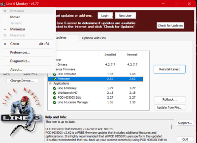

Säul Estrellä
por el 07/12/2024
https://line6.com/support/page/kb/general-faq/making-line-6-monkey-work-r1083/
Sigan lo que dice este post sobre remplazar el archivo, y una vez habra el programa para actualizar seleccionen Update From File y seleccionan el archivo de firmware que descargaron de la pagina de line 6 y ya lo actualizan. al parecer descontinuaron el monkey pero se puede actualizar manual. Saludos!
