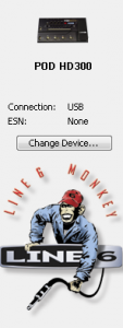

Gracias por las respuestas, pero probe las dos opciones y me sigue pasando el error :S. Adjunto el cartel que me aparece sobre la parte superior del monkey

Otra consulta, es normal que donde dice ESN diga "none"?

Yo no tengo un POD, sino una Variax, pero supongo que el comportamiento del Monkey es el mismo: lo de "ESN:none" debe de ser normal porque a mi también me lo pone pero me conecto sin problemas.
