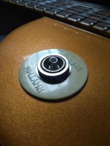

#2 y #3 aquí os dejo fotos. Muchas gracias por decirme sitios para mirar! A ver si consigo encontrar uno que le vaya bien.

A mí por la foto,si la vista no me engaña, me parece que está partida la rosca, como he señalado antes.

A esa palanca le falta un cacho. Vas a tener que cambiar el switch.

Si está partida, está muy bien partida porque el corte es limpio jajaja, pues tendré que cambiarle el selector, otra no queda. La tienda es Nova Era en Sevilla, la tienda de la zona de Parque Alcosa.

Está partido el pivote de la rosca, está muy claro. Tienes que comprar un toggle switch completo, no es muy caro y facil de cambiar.
