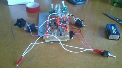

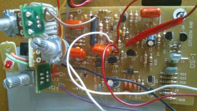

por el 19/06/2013
Mira, así es como tengo ahora mismo el circuito del pedal (espero que distingan bien los componentes y cables). Por detrás está soldado el condensador de 47pF entre D4 y D5 que se me ha olvidado hacerlo la foto.
