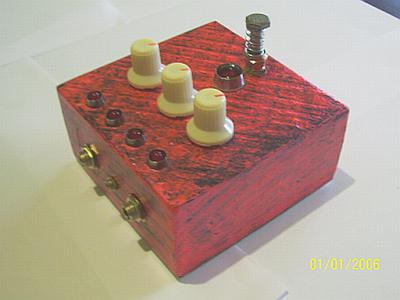

Yo me hice hace tiempo un RAT japonés y le puse 8 diodos de clipping, me salió fantástico míralo; 4 de los diodos son LEDS visibles; espero te inspire; es el UZOLLA el RAT japonés:
