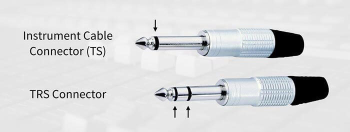

Vale, misterio resuelto, paso a describirlo por si en un futuro a alguien le sirve de ayuda. ..
Los cables que he comprado, no son mono, son estereo... Ahora bien, el cable SI que me funciona en guitarras con pastillas PASIVAS. Pero, si conecto el cable eStereo en una guitarra con pastillas activas, ocurre lo del vídeo.
(Cables) -> https://collaborateworship.com/wp-content/uploads/2015/09/ts-trs1.jpg
PD: Así que mirad bien que cables compráis, no perdáis una tarde como me ha pasado a mi, pero de todo se aprende.

Si quieres aprovecharlo une la masa y el anillo, pero los cables de guitarra como sabes y más para las pastillas activas deben ser mono
