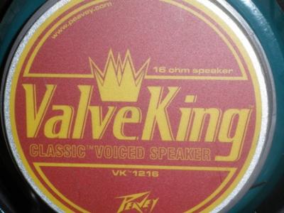

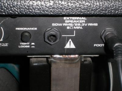

Es que el problema es que me quiero pillar una pantalla y no se a que hacerle caso,si a lo que pone en la salida o al altavoz que lleva.Decir que estado indagando y ninguno que he visto pone lo e salida a 8 ohmios ,los que he visto pone a 16 ohmios.Dejo unas fotos. :saludo:

haz caso a la especificación de los ohmios. Que indica que la pantalla tiene que tener como mínimo 8 ohmios y 50 w.
Es más en el manual de instrucciones te especificará las especificaciones con pleno detalle!.

Pues el tema que no tengo el manual original y el que tengo lo baje de wed peavey,y hay la salida y el dibujo pone 16ohmios.

Pone 8ohms mínimo. Que yo sepa 16 es mayor que 8 ¿no?. El problema es poner una impedancia más baja de la aconsejada, si pones una mayor no vas a quemar nada. . Si con 16 estás seguro que no metes la pata, prueba una de 16 que tengas a mano a ver como suena y si te convence ya lo tienes resuelto.

O yo veo mal, o en la foto, dice externel speaker 8 ohmios!.
De todas formas es solo lo que veo.
