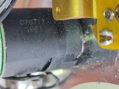

#6
Los S1 que he montado están "abiertos" y se ve en el metal el valor 250k o 500k como se ve en la foto que adjunto, y creo que todos son logarítmicos.

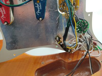

Dentro video...
Con el push arriba al tocar con el destornillador hace ruido de masa, tanto en posición 1 como 2, con el push abajo se comporta como debería, con ese TOC TOC normal. También he observado que con el push arriba y el volumen a tope suena, muy bajito, pero algo sale del ampli.

Rubiolus
Tal y como funciona ese switch, veo que tienes dos zonas de pads libres...el switch tiene 4 zonas de tres pads cada uno...todas las zonas funcionan igual..tú conexionado usa dos...se puede probar a cambiar los cables de sitio a los pads libres....sólo tendrías que trasladar cables a los pads libres
A lo mejor es sólo problema de la zona dónde va conexionada la hum

Rubiolus
Si tienes un tester podrías saber sin cambiar los cables si los diferentes bloques de pads están haciendo lo que tienen que hacer en la posición switch up que es la que te interesa, o sea conexión BC.....ya siento haberte dejado migajas cada vez que escribo, pero desde la distancia y con la intención de ser más práctico que teórico (es más práctico cambiar los cables de bloque, y más teórico comprobar los bloques con un tester) te voy dejando esas migajas siempre intentando ser lo más claro posible
