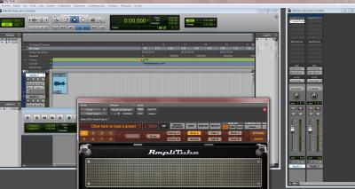

hola resulta que cuando grabo un instrumento, en una pista de protools con un vst como amplituebe me va todo bien y no tengo ningun problema, pero a al hora de aplicar el vst a una nueva pista como para hacer adornos con el instrumento, protools colapsa y se cierra inesperadamente, no se que ocurre alguien puede ayudarme? adjunto una imagen de como tengo las configuraciones antes de aplicar el amplitube en los incertos de la segunda pista.

que raro...
si el pc no tuviera potencia se colgaria, pero no como para que el programa se cierre...
una cosa es que la maquina o pc no pueda con algo, que se congelaria todo y otra que el programa se cierre...eso denota un bug del programa o algun problema con el hardware...
escribeles al servicio tecnico de pro tools con tu problema a ver si te dan alguna solucion...
ahora, que si estas usando alguna version piratilla y eso, pues tampoco le pidas peras al olmo...
pro tools no es solo un software, lleva asociado un hardware carisimo que es lo que hace que sea potente...como software no es mas que uno del monton...;)

debe ser mi interface que no es muy buena jaja XD gracias por la ayuda :)

HEY! YA LO ARREGLE ! :D donde dice E/S debía irme a interface y poner en el input 1 ambas pistas :D eso era todo :D gracias de todas formas :)

entonces no seria ese el problema...
