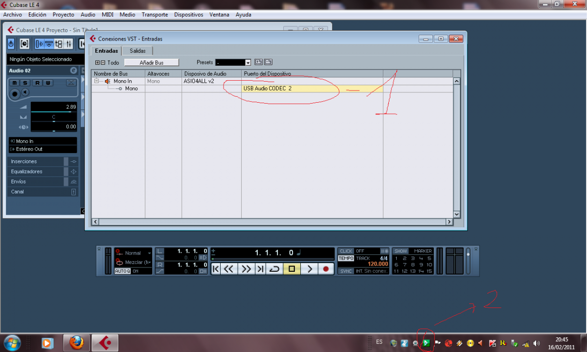

a ver si te puedo ayudar
por lo que me comentas intuyo que no tienes bien configurado el bus de entrada.
reconocertela si que te la reconoce seguro por lo que comentas.
yo tengo la g7 y la tascam pero el funcionamiento es el mismo.
te dejo unas capturas que a buen seguro te serviran de referente
1ª captura de dispositivos/configuración de dispositivos
ahi ves las tres opciones que tengo y la elegida
2ª captura
en esta te aparece el bus de entrada.-marcado con el 1.- (tienes también el bus de salida en la otra pestaña donde pone salidas
con el numero 2 esta marcado el icono de los driver asio en la barra inferior.
para la que te iras a dispositivos/conexiones VST
(no sé porque pero no aparece y te la pongo en otro mensaje)
3º tienes una captura del resultante de picar dos veces en el icono verde marcado en la anterior foto con el 2
aqui es importante que los correspondientes a usb codec (out e in) esten en verde (funcionando) te lo digo porque algunas veces estan apagados para lo que deberías clickar hasta ponerlo en verde o en su defecto reiniciar el proceso.
