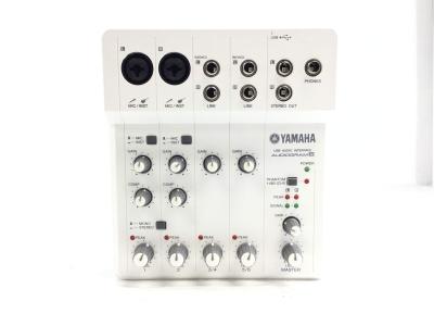

Disculpadme por no poner la foto de la mesa antes. Ahí la tenéis ya.
CASMO, no me corresponde los botones/switch que me indicas. Diculpa por no poner una foto de la mesa al principio. La mesa es la que aparece en la foto que he colgado. No hay selector "streaming out", ni botón "mix minus". La que tengo es la Audiogram 6; la antigua.
Lo que tengo conectado a ella es lo siguiente.
- Canal de Entrada "L" (XLR): Entrada desde el Micro de Condensador NEEWER NW800 con cable XLR; con botón NO pulsado (modo MIC), Y con el botón PHANTOM +48 V (CH1) pulsado. Los potenciómetros correspondientes están: GAIN (50 %), COMP (45 %) y PEAK (75 %).
- Canal de Entrada "R" (XLR): Entrada desde la Caja de Inyección BEHRINGER con cable XLR, con botón NO pulsado (modo MIC). Los potenciómetros correspondientes están: GAIN (50 %), COMP (45 %) y PEAK (70 %).
- Canal de Salida "L" (Jack): Salida desde la mesa a Altavoz Izquierdo auto-amplificado YAMAHA HS-5, con cable Jack 6,35 mm.
- Canal de Salida "R" (Jack): Salida desde la mesa a Altavoz Derecho auto-amplificado YAMAHA HS-5, con cable Jack 6,35 mm.
- Canal de Salida "PHONES" (Jack): Salida desde la mesa a Auriculares con cable Jack 6,35 mm.
- Conector USB (por detrás de la mesa): cable conexión de datos USB desde el PC a la mesa. Sistema Operativo Windows 10 con Cubase AI6.
- Driver ASIO: YAMAHA Steinberg USB Audio Driver (actualizado a la última versión hace menos de 1 mes).
El pulsador (Mono/Stereo) que hay entre los Canales L y R (o sea, 1 y 2) está pulsado (mod. STEREO), ya que así puedo configurar las señales de entrada en CUBASE de forma independiente. De lo contrario (mod. MONO) me entran ambas señales a la vez en cada una de las pistas que pongo en CUBASE (Mono In y Mono In2). Tal y como está (pulsado) me entra perfectamente cada una de las señales por separado: el Canal L en "Mono In" y el Canal R en "Modo In2".
Creo que ahí está todo Ok. El problema debe estar en CUBASE. O al menos eso entiendo yo. Me creo que debe haber alguna opción de configuración o "no sé qué" que haría que se pueda grabar en una pista sin que el sonido salga por los Altavoces.

Tiene pinta que tu tarjeta o los drivers de tu tarjeta o algo tienen la monitorización a tiempo real activada y tendrás que desactivarla o bien en la tarjeta fisicamente con algún boton como ya te han dicho o bien en los drivers de la tarjeta...
Me imagino que los monitores los tendrás conectados al out 1 y 2 de la tarjeta y no a la salida de auriculares u otro sitio no?

… y mientras grabas, los fader de los canales 1 y 2 de la mesa están a cero o no?
Iván, en la tarjeta propiamente "física" no lo creo, porque ya has visto lo que hay; es más sencilla que el mecanismo de un Chupete. Pero ya que lo dices, me está dando en la nariz pueda ser en la configuración de los Drivers. El Driver ASIO que tengo instalado es el YAMAHA ASIO USB Driver y puede que el problema vaya por ahí. Lo que no sé es cómo "entrar" en ese Driver para poder configurarlo. No tengo ni idea cómo se hace, pero trataré de investigarlo. Lo que tendría que averiguar es si, tal y como me indicas, tengan la Monitorización a tiempo real activada (a pesar que Cubase no lo indique así).

Sí, exacto. Los monitores están conectados a la salida STEREO OUT de la Interfaze: "L" para el Monitor Izquierdo y "R" para el derecho. A la salida de Auriculares (PHONES) conecto únicamente los propios auriculares y sólo cuando toca; casi nunca los conecto.
Sí, CASMO. Los pongo a cero. Pero da igual cómo los ponga, si a cero o al máximo.
Cuando pongo CUBASE en modo Grabación de las pistas seleccionadas para ello, a esos Fader de esas pistas de entrada de la Guitarra CUBASE no les hace ni puto caso. Sale la señal de las pistas de entrada de la guitarra por la salida OUT de los altavoces a todo carajo, ponga los fader al nivel que los ponga.

no no. me refiero a los faders de tu mesita yamaha. los potes de abajo del todo en cada canal.
Ahhhh.... Ya te entiendo.
No, no. Esos no los puedo bajar. Si lo bajo le quito volumen de entrada a las señales de línea y micro de la guitarra. Por lo tanto, si los pongo a cero no tengo señal y no graba nada.

Vale, creo que ya sé dónde está el problema. No es en cubase, sino en cómo está diseñada tu mesita yamaha. Así que tampoco es exactamente un problema 😂
Lo que escuchas por la salida de la yamaha siempre va a ser la mezcla que tengas en la yamaha. Si esos dos canales no están a cero los vas a escuchar por narices hagas lo que hagas 🤷‍♂️
En muchas mesas el envío a grabación es prefader, con lo que puedes bajar el fader a cero y la señal se sigue mandando al ordenador.
En otras mesas puedes asignar y desasignar cada canal manualmente al máster de la mesa, de manera que ese canal que has desasignado no se escucha por los monitores.
Si en tu mesita no se puede hacer nada de eso, me temo que no puedes hacer nada (o a mí no se me ocurre nada… no he mirao el manual de la mesa tampoco) para no escuchar unos canales que no tienen el volumen a cero.

Te recomendaría que el knob donde pone daw lo muevas del todo a la izquierda. Lo que estarás oyendo probablemente sea la monitorización directa de la propia tarjeta, por eso, hagas lo que hagas en cubase no arreglas nada.
Este knob en las tarjetas sirve para oír más la fuente de entrada u oír más el daw. Muévelo del todo a un lado y oirás sólo el daw, y hacia el otro oirás sólo lo que estés grabando.
En parte tienes razón, Lucas. Y digo sólo "en parte" porque si pones el Daw totalmente a la derecha es cierto que atenúas totalmente las señales de grabación y sólo escuchas la señal de la pista del Backing Track (que está en modo Play). Pero la saturación que produce en la salida hacia los monitores es tal que se escuchan como un carajo.
Es más, cuando hacemos esto (poner el Daw al máximo, o sea, totalmente a la derecha) los Leads rojos (Peak) de la señal de los dos canales de salida de la mesa hacia los monitores se ponen totalmente fijos y más rojos que un tomate maduro. Eso está indicando que la señal de salida está totalmente saturada. Y por eso se oyen los monitores más distorsionados que una caja de hojalata fina.

Lo que escuchas por la salida de la yamaha siempre va a ser la mezcla que tengas en la yamaha. Si esos dos canales no están a cero los vas a escuchar por narices hagas lo que hagas 🤷♂️
Pues he estado repasando de nuevo el Manual de Cubase y el Manual de la Interface YAMAHA Audiogram 6 y efectivamente va a ser lo que estás diciendo, CASMO. Así que en mi opinión has dado definitivamente en el clavo.
Por lo tanto, desde mi punto de vista, con esta Interface sólo me quedan dos Opciones (que tampoco están tal mal):
1) Aumentar en la medida de lo posible el control DAW para que lo ya grabado (el Backing Track) me salga con más volumen por los Monitores y así consigo que, aunque el sonido de lo que se esté grabando salga por los propios monitores, sea con un volumen relativamente muy bajo en relación a lo que viene de la pista de reproducción (backing track). Ya he hecho una prueba y de este modo ya me da unos resultados bastantes aceptables.
He conseguido también que el volumen de sonido que me sale directamente a mis oídos desde Amplificador de la guitarra esté bien balanceado con respecto a la salida de audio de los monitores del equipo de grabación/reproducción para que todo me suene bien compensado en la sala mientras grabo. Y además no se aprecia "guarreo" en la pista de grabación con Micrófono (está lo suficientemente lejos de los monitores como para que no llegue apenas a captar sonidos no deseados). Y si le llega algo no me parece que sea demasiado intrusivo ni preocupante. Al menos es lo que he apreciado desde mis tordos oídos.
2) Desconectar o silenciar los Monitores cuando esté grabando y así escuchar el Backing Track monitoreado únicamente por los Auriculares. No me gusta tanto, pero realmente es posible que sea la opción más eficiente, ya que así también ganamos en que no se meterá ningún atisbo del sonido de la reproducción (backing track) a través del micrófono con el cual estoy grabando el sonido del altavoz del Amplificador. Doble éxito.
Por otro lado, podré poner el sonido del Amplificador de guitarra a un nivel suficientemente alto como para que, aunque tenga puestos los auriculares, me llegue el sonido de lo que estoy grabando con la guitarra. El volumen de los auriculares no tiene porqué estar demasiado alto para que me dificulte escuchar lo de fuera. Si no hago esto, entonces tendré el mismo problema, pero en los auriculares en lugar de los monitores. Si saco de nuevo todas las pistas de sonido (grabación y reproducción) por los auriculares, estaremos en lo mismo.
Pos ná, pos eso es lo que haré.
