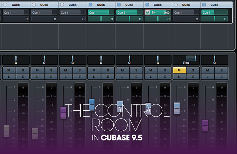

Starivok
por el 07/05/2024
Mutea la pista que grabas al momento de grabar y desmuteala para escuchar.
Si estoy silenciando temporalmente toda la pista, entonces uso la 'M' en el encabezado del canal/pista
index.php?controller=forum&action=view_attachment&attachment_id=193536

Paco Prados
por el 07/05/2024
#3
Lo he hecho, Starivok. Y nada, no silencia la pista al grabar. Sólo la "mutea" (silencia) en modo escucha. En modo Grabación se sigue escuchando por los Altavoces.
Y aunque baje el volumen de la pista en el Mezclador tampoco la silencia cuando grabo. Sólo cuando lo escucho en modo Play.
Gracias por el consejo.
