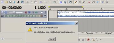

Saludos, Os expongo mi problema: Resulta que cuando quiero exportar pistas de audio en el guitar rig 5 (tanto en clean como con efectos), el archivo el cual se crea da problemas, VLC lo abre pero no da sonido alguno, Windows media player y QuickTime Player no los abre, y si cargo el archivo con el ACID ocurre lo que veis en la imagen, lo abre pero me da ese problema, Alguna solución? Gracias!
Edit: Grabo con el Real Tone Cable del Rocksmith y uso la ultima versión de ASIO4ALL.

Has probado a cerrar el guitar rig y luego abrir el archivo?
fan333
por el 18/09/2014
Creo que el compi tiene razon..Yo utilizo el STUDIO ONE..y mientras lo tengo abierto..no me reproduce el Windows
agm15
por el 18/09/2014
A mí me pasaba con el Asio4All cuando no tenía una interfaz buena que cuando tenía un proceso usándo la tarjeta no dejaba que otro pudiera trabajar sobre ella, prueba eso que te comento y nos cuentas
