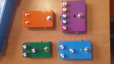

Hola!
Estoy terminando un arrebato de hacer pedales, cuatro cocretamente y después de pintar las cajas estoy en la fase de poner los decal con los dibujos e indicaciones.
Hasta ahora utilizaba un decal para láser y esta vez he utilizado un decal para tinta, cuando he metido el decal en el agua se me ha corrido la tinta, hay algo que se haga diferente? Agradecería la ayuda porque estoy muy caliente con los pedales y como empiece a usarlos sin terminarlos bien ya se que va a pasar...

Están tristes
