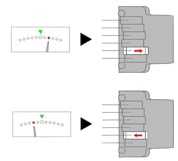

El problema es el quintaje de la guitarra.
Fijate si la cuerda al aire... en el traste 12 da la misma nota que al aire!
Busca aqui en el foro hay articulos de como calibrar
Si tocas el traste 12 y el afinador te marca lo que veras a continuacion debes mover las silletas del puente
