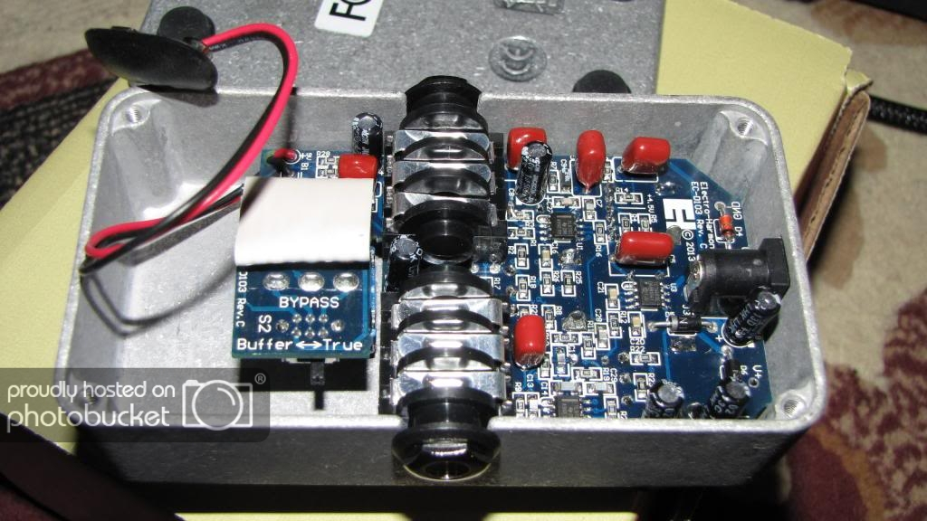

A mi me pasó algo parecido, si no lo mismo. No localicé el fallo pero hace ya tiempo que no me lo da.
Como se puede elegir entre buffered y bypass, el switch es un poco extraño, al menos para mi.
En este foro comentan que podría ser culpa del cable de cinta
http://www.tdpri.com/threads/bass-soul-food-no-signal-when-the-light-is-on.553275/
No se si será o no, pero siendo 3 (que yo conozca) los afectados algo me dice que puede ser un problema común de este pedal.

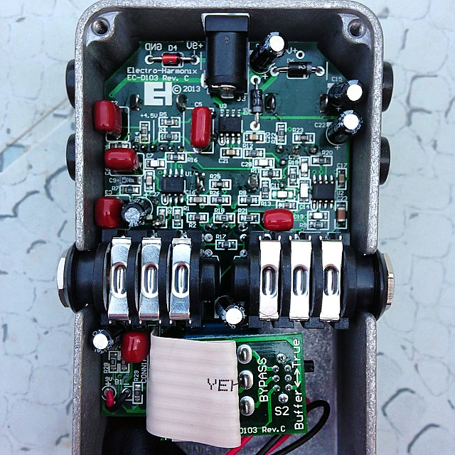

En esa foto no veo los diodos de germanio "magicos" por ningun lado.
No se supone que es un clon del klon centaur?
Estan por la otra cara de la placa?
David Trigili
por el 04/06/2016
Parece que si que están por la otra cara pero no son de germanio.
"http://www.coda-effects.com" escribió:
However, when looking closer to the pedal, we can see that the diodes ("essential" says Bill Finnegan on the PCB of the new version of the centaur, the KTR) are not the same as in the Klon. Indeed, the klon centaur's diodes are germanium, whereas the Soul Food uses Schottky silicon diodes! The diodes are hidden on the top part of the PCB, in order not to scare the klon maniacs I guess.
Aquí explican detalladamente cómo cambiarlos por unos de germanio, hay fotos de las tripas, comentan movidas, etc...
http://www.coda-effects.com/2015/03/electro-harmonix-soul-food-diodes-mod.html
Interesante conclusión al final:
I have to say that I am quite disappointed... Differences between the 2 types of diodes are really minimal! Maybe the germanium diodes sounds a bit better at higher gain settings ("maybe"), a bit brighter... But nothing that really stands out really. I am not sure that the difference could be heard in a blind test
