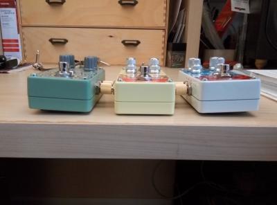

Tengo varios pedales stereo y he comprado unos conectores de barrilete, ya que los que tengo de latiguillo no me sirven (son anchos y no hay espacio para meter 2 juntos). El caso es que al conectarlos los pedales no quedan planos, no apoyan correctamente en el suelo y me da miedo cargarme las entradas de los pedales.
¿Os ha pasado alguna vez? ¿Alguna idea para solucionarlo a parte de comprar otros conectores?

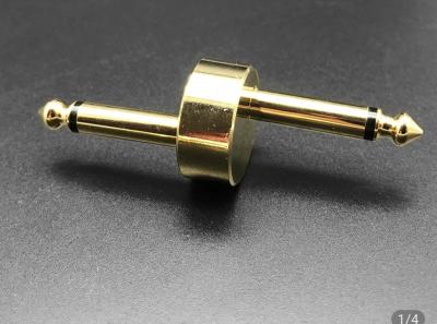

Para ahorrar espacio, los George sin soldadura o los EBS gold extraplanos van muy bien.

Es más frecuente cuando los pedales tienen diferente tamaño-altura, pero veo que son similares... No te arriesgues porque se ve que al pisar los de los extremos, te vas a terminar cargando los jacks. No se amortigua nada el meneo con este tipo de conectores.

#3 Son 3 pedales Digitech de la misma serie, por eso me extraña que no queden correctamente alineados. He revisado los conectores y están planos y parece que las entradas de los pedales también, creo que el "problema" está en las presillas de las entradas, están bastante duras (hay que empujar los conectores con fuerza para que entren) y ejercen bastante presión sobre los conectores empujando la punta del jack hacia abajo y haciéndo que la parte exterior quede elevada.

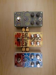

Bangzilla por lo que veo en la foto, el unico que parece que es un poco más bajo es el del medio el altered delay, yo le pondria 4 patitas de goma adhesivas de los chinos y probaria, seguro que con eso se iguala a los otros 2 y solucionas el problema.

#5 Tal como están en la foto, el delay es el único que apoya correctamente, los de los lados quedan elevados por los extremos exteriores, si le pongo patitas al delay los otros quedan todavía más altos. Podría probar a hacerlo a la inversa, poner patas en los extremos del polara y el nautila, pero me da que la larga los conectores sufirían.

Parece que el lateral donde estan los conectores no es exactamente un angulo de 90 grados y por eso se levantan los de los extremos.
Esta complicado el tema, no tienes otra que poner latiguillos.

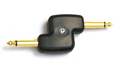

Los de Planet Waves son mejores si quieres.
