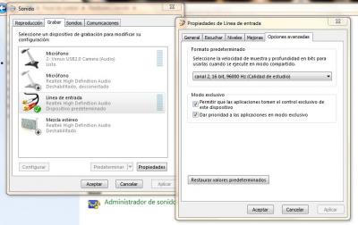

yo lo tengo configurado asi:
lo que dice rear blue in es la entrada en linea donde conecto mi cable

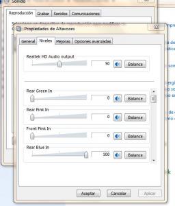

por el 21/04/2012
Sii yo tengo como tenes vos, todo bajo y el volumen de linea alto :/ y no se escucha mi guitarra u.u

mmmmm...!! totalmente extraño ....pues tu cable funciona bien en el ampli
si pruevas poniendo todo como lo de la netrada en linea como de fabrica despues desactivas el volumen de linea y desactivas escuchar el dispositivo solo pones que las palicaciones tomen el control exclusivo y luego pruebas con el guitar rig y los asio derepente asi si suena

en principio, la configuracion adecuada para usar software de audio en un pc, la guitarra no deberia sonar nunca nada mas conectandola al line in de la tarjeta de audio, sino luego cuando abras algun software para guitarra, tipo amplitube, guitar rig...etc al abrir este tipo de programas y seleccionar el routing de in/outs de la tarjeta de audio es cuando la guitarra deberia comenzar a sonar...
tambien en el uso de secuenciadores es igual, la guitarra no tiene que sonar simplemente conectandola al pc, sino luego en el secuenciador, insertarla en una pista, armarla para grabacion y darle al boton monitor on del secuenciador, y ya si suena y se puede grabar...
esto es con una tarjeta de audio decente y usando los drivers asio de la tarjeta para las entradas y salidas in/outs...
en tu caso por el screenset usas la tarjeta integrada en la placa base, la realtek...ese tipo de tarjetas integradas no se pueden usar para audio ni menos para grabar, pues a la hora de grabar se produce una latencia y un retardo que lo hace imposible...
para tarjetas de audio integradas en la placa base, y poder reducir su latencia, existen unos puñeteros drivers que se llaman asio4all (busca en google), sirven para instalarlos y reducir la latencia, pero son como una loteria, son unos drivers genericos que a veces funcionan otras no y para grabar si la placa de audio esta integrada en la placa base se generan todo tipo de ruidos...
