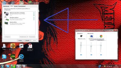

La verdad, soy un poco torpe en estos temas, tengo todo lo necesario para conectar la guitarra al pc (El jack que va de grande a pequeño y demás, todo está conectado a la entrada de microfono)
Pero una vez que está todo conectado me pierdo, no sé que hacer, me han dicho que tengo que toquetear esto de aquí, pero no sé muy bien como (En un archivo adjunto os lo dejo, son todos los dispositivos de grabación)
En fin, ¿qué debo hacer para que el ordenador lo reconozca?
Ya tengo guitar rig con el aosll4 y demás, solo necesito saber como configurar para que lo detecte.

Quién te ha dicho que vas a poder grabar através del micrófono?
No has puesto captura del Asio4All...

Tendrías que chequear la configuración del Guitar Rig también, para ver qué opción está selecciona en el Input.
juanjosillo69
por el 12/10/2012
#4 El problema es que en general la guitarra es como si no estuviese conectada al ordenador, no sé que tengo que tocar
Si hay que tocar algo en el Guitar Rig eso yo ya no lo sé... estoy muy verde en este tema, por eso os pido ayuda. :)

No sé si te servirá esto, porque yo tampoco soy ninguna lumbrera del tema, pero yo lo conecto siguiendo estos pasos:
En el Guitar Rig, pestaña superior, a la izquierda: File; Audio + MIDI Setings.
En la ventana que se abre (Audio Setup), clica la opción de pestaña Soundcard, y en el menú siguiente:
Interface (elegir la que necesitas, en función de tus drivers);
Output device: elegir tu salida de altavoces o auriculares, en función de tu tarjeta de audio.
Input device: elegir tu entrada, también en función de tu tarjeta de audio; en este caso, sería el micro, por lo que me parece entender.
Aunque creo que conectar la guiarra directamente a la entrada de micro de la tarjeta no es la mejor opción, yo lo había probado alguna vez y sonaba, flojito, pero sonaba.
A ver si alguien te acaba de sacar de dudas.
