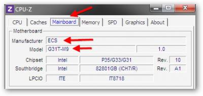

Andrew85
por el 22/07/2012
#6 f3rm1on, bajándole al tono por favor, nadie nació aprendido.
Dejo en archivo adjunto una captura de donde sale la info que necesitas.
En mi caso como se aprecia en la foto es ECS G31T-M9, por ejemplo yo hago esa busqueda en google y me lleva a la pagina del fabricante de esa motherboard y sus detalles técnicos y ahi me entero que sonido trae y ahí se hace otra búsqueda aparte. Cuando tengas la info nos avisas.

Andrew85
por el 22/07/2012
Aahh! tienes razón! Por culpa de f3rm1on pense que te equivocabas! Joer! f3rm1on ni siquiera te tomaste la molestia de verificar la info del compañero y ya le dijiste que era falso?? Te reporto por agitador! :encendido:
Compañero blackice te pido una disculpa por haber confiado en aquel otro, tienes razon esa es una motherboard y yo también lo dudé porque normalmente geforce es marca de tarjetas aceleradoras de gráficos! Bueno.

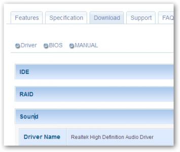

Me lleva la búsqueda a esta página:
http://www.ecs.com.tw/ECSWebSite/Product/Product_Detail.aspx?DetailID=835&CategoryID=1&MenuID=21&LanID=0
En la ficha Specification dice que el audio es: Realtek ALC662 6-channel audio(Co-lay ALC 883 optional)
Y en la ficha Downloads, abajo das clic en Sound y te sale para descargar el driver.
blackice16
por el 22/07/2012
No hay problema amigo andrew, :)
Y hice lo que me dijiste instale ese realtek pero no paso nada , en la configuracion de sonido me aparece todavia la entrada de linea en gris y no lo puedo mover :S Me podrias pasar algun correo por MP para asi podes explicarme mejor? porfavor , es que quiero hacer andar el guitar rig porque me quiero grabar pero con este problema no puedo : /
