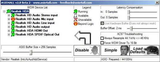

muy buenas dirty, tengo el asio ese que dices pero lo abro y me sale esto
ahora no se que acer.

He visto que tienes instalado el asio4all. Bueno lo que tienes que hacer es decirle al asio que coja la señal de la linea de entrada. Tienes que configurar las entradas y salidas.
En guitar rig le das a "File" (archivo) y Audio and midi settings. Te saldra la ventana de asio4all. Donde pone device tienes que tener asio4all seleccionado. Lo que tienes que configurar ahora es la pestaña "Routing" en la ventana del asio. En esa ventana puedes seleccionar las entradas y salidas del guitar rig. Vete probando y seguro que haciertas. No te puedo decir cual es porque los mios y los tuyos seran distintos probablemente.

tengo un problema , que es que no encuentro nada de pestañas ni menus ni nada en el asio4all , seguire probando y ya digo cmo va la cosa, gracias de todas formas :)
