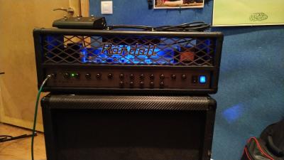

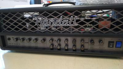

Buenas compañeros. He adquirido hace poco un Randall RT503 50w. a válvulas, un buen bicho, y me encuentro con el siguiente problema: Tiene 3 canales, clean, od.1 y od.2. El Od.1 es una distorsión muy rockera y el Od.2 es altísima ganancia, enfocado a metal. El problema en sí es, que el clean y Od.1 funcionan perfectamente, pero cuando conecto el Od.2 apenas tiene ganancia y baja el volumen bastante... Las válvulas encienden todas, las he cambiado entre ellas de sitio (las del mismo modelo claro) para ver si es de algo relacionado con ellas y el problema persiste.
Podría igualmente seguir siendo problema de válvulas? O más bien podría ser electrónica?
Muchas gracias por vuestras respuestas de antemano.
Adjunto fotos del cabezal y vídeo con el problema.

No es un problema fácil, pero hay que ir descartando cosas. Funciona mal con el pedal de cambio de canal solo? O también con el pulsador?
Ya te digo que es un ampli con fama de problematico

Funciona mal con y sin el footswitch... En serio? Con lo contento que estaba yo con mi compra... Hasta que lo conecté claro...

En este caso es de transistores pero el cambio de canales es igual

Gracias! Todo el mundo me comenta que pinta de las válvulas del previo. Estoy pensando en devolverlo y quitarme de problemas...
toni diaz
por el 08/08/2019
Si puedes devolver mejor, está claro
