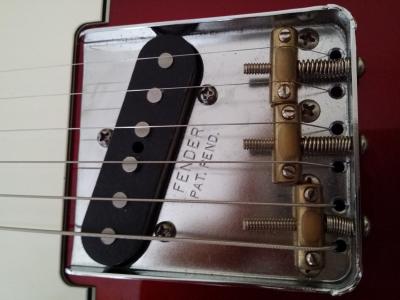

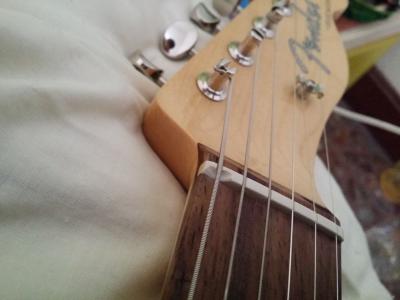

Tengo un problema con el quintaje, para poder ajustarlo casi bien tuvieron que cortar la cejuela,limar las selletas y colocar la sexta cuerda más gruesa que lo normal en el juego , cosa que no me gusto un pelo , pero el luthier pensó que había que hacerlo, lo hizo sin consultarme nada y me fastidio la garantía , me dolió pero ya está digerido .
El luthier me comento que el puente esta taladrado un poco adelantado , esto puede ser ? No me entra en la cabeza que con lo avanzado que esta todo el tema de fabricación por ordenador esto se pueda mover 2 o 3 mm de su sitio ,
E visto que el puente vintaje no es de lo más fino pero veo gente con problemas y otros encantados , quiero ponerle una selletas que están compensadas y tienen hueco para la cuerda que alguna vez se mueve y cambiar la cejuela que ahora está cortada , se solucionará el problema, la guitarra cuando llego tenia las silletas a la mitad y me fallaba la tercera cuerda un poco , no terminaba de sonar bien en acordes aunque punteando se notaba colaba sin problemas , decidí llevarla a quitar y bueno toda la película de antes , ahora afina mucho mejor y es más estable pero la selletas de la sexta y quinta cuerda esta al tope más la cuerda más gruesa , cejuela y selletas limada
creéis que puede ser un fallo de fábricacion ,
poniendo el quintaje antiguo y las selletas compensadas podría ser , veo videos de esta guitarra y me fijo en el puente , veo las 2 formas así que no tengo claro nada , no va fina aun y tener tocado y limado todo no me motiva nada jjeje

En las fotos se ve lo que a echo .Las selleta de la sexta y quinta esta a tope y liada para que tenga más largura la cuerda y la cejuela igual para ganar esos 3mm aprox que según el faltan

Esta super extremo ese ajuste de la primer selleta. y ademas el trabajo con la cejuela es una bestialidad. Y encima sin avisarte. No la supo quintar. Es fácil, como te comentaba, llévala a otro técnico y te despejaras todas las dudas.

Definitivamente este tío no sabe lo que hace. Si las primeras cuerdas quintan, ese ajuste es absolutamente anormal. El luthier ha intentado imitar las cejuelas octavadas (busca intonated nut en google) pero dudo muchísimo que esté bien hecha. En mi opinión, manda la guitarra a que le hagan una cejuela nueva en algún sitio con buena reputación por que la que tienes no la vas a poder arreglar tras ese estropicio.
A la guitarra lo que le pasa es que tiene un mal luthier.
Si quieres mejorar el quintaje las selletas compensadas Wilkinson son muy buenas. Un amigo tiene una Road Worn y supusieron una mejora a nivel de quintaje, dejándola mucho más cerca de lo que las selletas dobles estilo Vintage nunca permitirían.

solucionar la cejuela , nueva de hueso y puesta por un profesional y diría que ya está .

Lo de poner la sexta cuerda más gorda también tiene delito, cada vez que tengas que cambiar cuerdas compras dos juegos, el normal que usas y otro para la sexta gorda, en fin.... a parte de a ver como suena eso así.
Tengo una baja y en su momento le puse las selletas compensadas que ya te han compensado y quinta perfectamente, así que cejilla nueva y selletas compensadas y la guitarra irá perfectamente.
