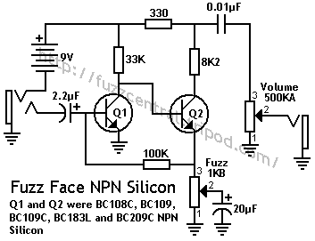

Buenas, he usado el esquema clásico del fuzz face de silicio, exactamente este esquema:
Sustituí las resistencias de 33 k y 8k2 por dos trimmers de 100 k y 10 k respectivamente.
Bien, el segundo trimer puedo ajustarlo en 4,5 V pero el primero por mas que mueva el trimmer no puedo bajarlo de 1,25 V
Buscando por la red no he encontrado nada respecto a esto, mi única idea es que o en la versión de silicion no se puede ajustar mas que el colector a 4,5 V, y el otro no puede bajar de 1,25 (Cosa que en el de germanio si tengo otros fuzzs faces y sin problema en dejarlo a 0,5V)

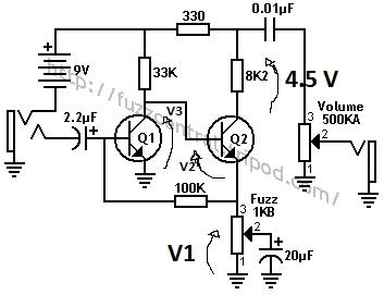

A mí si me cuadra ese voltaje de 1.25 Volt en los cálculos. Según el esquema que puse, la corriente de colector de Q2 es; 4.5 Volt / 8.2 K = 0.549 mA.
Ahora el voltaje de V1 = 1 K x 0.549 mA = 0.549 Volt
El Voltaje V2 es aproximadamente de 0,6 Volt ( Voltaje base emisor típico de los transistores de silicio).
Finalmente el voltaje V3 ( el que nos interesa ) es igual a V1 + V2 = 0.6 + 0.548 = 1.15 volt que es cercano al voltaje de 1.25 que mides. Yo creo que ese voltaje está bien. Mejor usa el oído como dice el amigo toni diaz.

Gracias a ambos, no tuve en cuenta sumar los voltajes, al oído me funciona genial, pero tenía esa duda, de que en la versión de germanio se puede bajar a 0,5 V pero en silicio no, la explicación me cuadra :)
