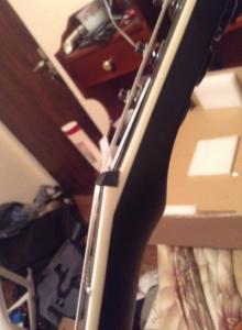

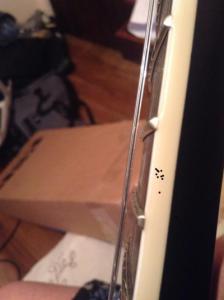

Si hicieses una foto de la zona dónde le pasa esto me podría dar más pistas, puede que sea la cejilla pero estoy dando palos de ciego si no veo la guitarra.
ninoitklp
por el 02/01/2015
#4
Marque el 12avo traste, la tome del otro lado.
ninoitklp
por el 02/01/2015
#4
Cejilla

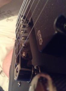

ninoitklp
por el 02/01/2015
#4
Y la del puente... Se me hace muy raro ya que con mis otras guitarras no tengo ningun problema.
Jota Rommac
por el 02/01/2015
Prueba a bajar el puente a bajo del todo y si trastea ir subiéndolo poco a poco hasta que no lo haga
ninoitklp
por el 02/01/2015
Baje el puente hasta el minimo y me trastea cuando toco la primera al aire y en el traste 3... Pero sigo sin poder hace tapping.
