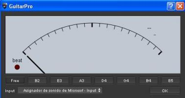

Cierto. pero a mi me sale esto.
Como se que cuerda es cual? (siento mi ignorancia) :)

Están en orden desde E3 (el bordón, mi grave, es decir, mi de la tercera octava) hasta E5 (mi agudo, es decir, mi de la quinta octava). Entre medias tienes el A (la, quinta cuerda), D (re), G (Sol) y B (sí).
Ahora mismo estoy de viaje, pero creo recordar que si le das a "free", funciona como afinador cromático, aunque de esto no estoy seguro.

Gracias por la respuesta.
