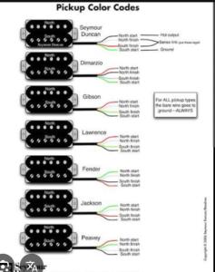

.MartinForever.
por el 02/06/2026
Aqui puedes ver las diferentes pastillas del mercado y sus colores de cables ok y su polaridad de cada uno.. espero que te sea útil..

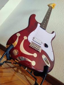

DANNY
por el 10/06/2026
Todo lo que empieza acaba y quiero daros las gracias a tod@s por vuestra ayuda, gracias a vosotros no habría sido posible.
Os dejo unas fotos del proyecto terminado!!!
.MartinForever.
por el 10/06/2026
#35 tiene buena pinta..
Al final que configuracion le as puesto .
Y pastilla doble directa ???...y solo volumen???...un saludo
