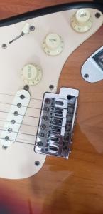

Hace unos dias volvi a agarrar mi squier stratocaster, le coloqué una cejuela nueva de plastico, ya que se habia roto la que tenia, le puse cuerdas regular slinky de Ernie Ball, afiné y me di cuenta de que el mastil estaba con mucho arco, lo ajusté y cuando afino nuevamente no puedo ( o mejor dicho no quiero ) llevar a punto la primer cuerda, porque queda muy tensa con respecto de las demas cuerdas. Intenté aflojar los tornillos que agarran el puente al cuerpo de la guitarra pero no ayudó mucho, aunque no creo que ese sea realmente el problema. tengo que aclarar que la guitarra estuvo bastante tiempo sin uso (como unos 10 años). Ademas, cuando afino la guitarra, queda bien, pero si toco un acorde siento como que suena feo, no se si soy yo, o esto puede pasar.

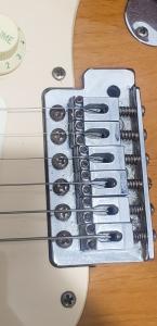

Agranda la foto, has colocado mal las cuerdas, la primera es muy gruesa acabo de verlo
Starivok
por el 09/01/2024
Mira te confundiste tal vez intercambiaste la primera con la segunda

#4 Dioosss es verdad :colleja:

Listo ya se arreglará cambiando las cuerdas.
Starivok
por el 09/01/2024
Mira si la primera hasta se ve mas gruesa que la tercera,
Parecería que en lugar de la primera esta la tercera
que en lugar de la segunda esta la primera
que en lugar de la tercera esta la segunda

Parece que en el lugar de la primera está la tercera cuerda. En el lugar de la tercera la segunda y en el lugar de la segunda la primera.
