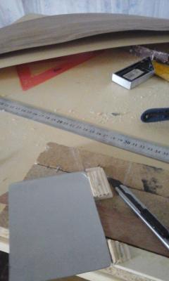

Esto esta muy trillado lo de las cabinet diy pero bueno le voy a meter modestamente marqueteria de tres chapas castaño, fresno y lo otro se me ha olvidado igual roble lo tenia detras de un armario cogiendo polvo . Se me hace curioso que vea tan pocos acabados en madera con chapa y bonitos uniones entre dedos en la red.

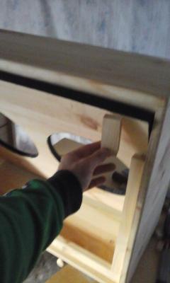

Bueno no sabia esto de esta forma de las pantallas marshall que se complican y la regilla no va en un marco como las fender. Osea toca recortar el marco sujeta la tapa trasera para meter el portaconos de delante
txe
por el 19/02/2020

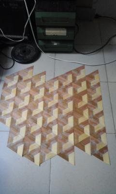

util para cortar trapecios y toco refrescar lo del compas para sacar el centro de un triangulo y dividirlo en tres trapecios
txe
por el 19/02/2020
hey asi chicos mejor se corta!
Tendre que dar masilla para tapar huecos pequeños de las chapitas porque hay espacios, si me recomendais alguna pues mejor asi no pierdo dinero que siempre me llevo algo que no es valido y me evitais perder tiempo navegando.
No se si se ve bien el efecto al ojo, pero creo recordar que no habia chapa mas oscura y bueno la eleccion de la rejilla guapa se vera mejor la pantalla eso espero

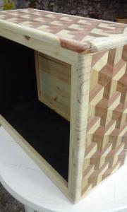

Bueno ya encole las chapitas al gabinete metiendo una fresada para dejarlo a ras inscrustandolo y luego unas cenefas por el exterior.
No ha quedado fino, una pena lo de el coevid y no poder pillarme una fresa pequeña de dremel que hay mordidas con la escofina . Hay prisa ya por terminar esto y no voy a estar a astilla levantada encolando :)
Ahi se ve ya mejor sin el celo, el efecto raro al ojo que buscaba. Espero que ese caja sea un buen viaje para los que estan medio nokeados en un concierto con el botellin de cerveza mirando el infinito.
