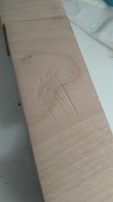

No tengo fotos del proceso completo, pero en la página 7, el comentario 76 de mi post lo tuve que hacer porque marqué también con una viruta al apoyar la guitarra en la mesa

Yo en vez de darle con el soldador, le paso la plancha. Dejando el paño mojado entre la madera y la propia plancha, para evitar así marcar la madera.

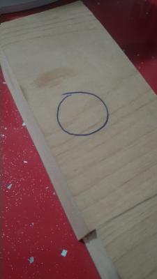

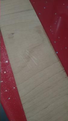

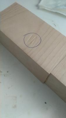

No tiene nada que ver con la guitarra, pero poniendo en práctica los consejos de los compañeros, he hecho la prueba con un trozo de aliso. He marcado a conciencia la madera en dos pruebas.
La 1, he marcado un círculo y con el culo de un bic he apretado a conciencia. Estas marcas son como 100 veces más profundas que la del cuerpo.
La 2 ha sido con unas tijeras, he raspado y marcado para ver cómo respondía la madera.
He usado un papel de cocina absorbente doblado en 4 y bien húmedo, con una plancha de ropa N
Corriente..
Los resultados.... Alucinantes.
Las del primer circulo han desaparecido, las del segundo intento han desaparecido también salvo los raspones, lógico.
Muchas gracias!!
