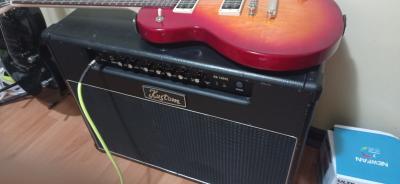

buenas gente del foro, os comento que acabo de intercambiar una ltd ec10 y una zoom g1next por un ampli kustom de 100watts y 2 parlantes de 12 pulgadas.
el canal de distorsion del ampli lo tengo con la ganancia al maximo y no me convence, los palm mutes suenan sin poder xD entonces quiero comprar un pedal de distorsion. hace poco comente que queria comprar un ht dual de blackstar pero no se puro concretar el trato.
que pedal me recomiendan? me gustaria tocar desde mcr hasta metallica y mas adelante algo mas pesado.
ojalá que no sea muy chillon ni tampoco suene muy comprimido.
os leo!

El Metal Muff te puede hacer el apaño, pero el ampli es lo que es.
VíctorM&M
Si, aquí el fallo está en el ampli,no se le pueden pedir peras al olmo...pero probar,puedes con cualquier pedal...
Beermuda
por el 07/01/2024
Ese amplificador tiene buenos limpios, pero la distorsión es muy mala. Yo estuve usándolo para ensayar y dar algún concierto suelto en un grupo de Thrash Metal.
Personalmente yo no compraría ningún pedal de distorsión. Un pedal multiefectos (como la zoom que comentabas) con una buena configuración y pasada a través del fx return (entrada que está justo detrás del amplificador) te dará el sonido que buscas.
Si conectas un pedal de distorsión, y más por el input de este ampli, te sonará chicharrero y mal.
La clave para que a través de una multiefectos por el fx suene bien es que esta tenga activada la simulación del amplificador o cabezal, y luego se desactive la cab o pantalla.
