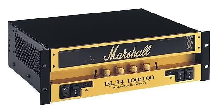

juanhis77
por el 14/03/2010
no, una potencia puede ser en formato rack no se si una mesa de mezcla.
osea no entedi bien tu pregunta.
Aqui tienes un ejemplo de una potencia.
juntas el previo con la potencia y ahi si puedes usar una caja de parlantes
Previo
Potencia
Pantalla
