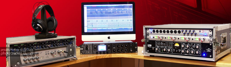

El modelo exacto no te lo sé decir. En su web pone:
- SSL alpha VHD Pre (este es el previo que use)
- TL Audio Ebony A3
- Presonus FS
Te dejo una fotillo y así lo ves:
Por si quieres escucharlo: http://soundcloud.com/arisemusic/dark-revelation-master
Este grupo grabo a los 3 meses o así de tener el POD. Con lo que estoy seguro de que se pueden sacar presets mucho mejores y además este grupo grabó con la versión del firmaware anterior. Aun así yo creo que suena de lujo.
