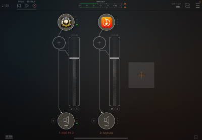

Lo he pillado e indtalado… pero como reproduzco un mp3 o archivo con la backing track ?
Quiero decir meto un input con el bias, pero como añado la musica al otro input?
Porque supongo que si abro un daw en el otro, desde ese daw no podria abrir el bias no ?
DeltoSg
por el 08/09/2023
"Francis W." escribió:
Lo tendrías facil, varias formas de hacerlo, incluyendo presets para cada canción, aunque creo que hay formas más eficientes.
ayúdame porfiiiiii
Francis W.
por el 09/09/2023
#6 Hola, en AUM, creas una nueva pista con el botón "+", luego haces click en la parte superior de la pista, nuevamente en el "+" y seleccionas "File Player", presionas "tap to load" y seleccionas la primera opción "(Tap to load a file)", en la parte superior derecha tienes una carpeta con una flecha, ahí seleccionas la pista donde la tengas guardada.

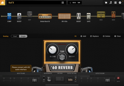

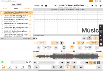

Duda de novato novísimo.
Tengo la M Wave Chocolate y muchas dudas, pero igual si os planteo la situación y me decís que es imposible... pues me ahorro comeduras de cabeza
Estoy usando el BIAS FX2 como ampli, el AnyTune como reproductor de pistas, y lo lanzo todo tal que así a través del AUM
Si tengo el BIAS FX2 abierto con la pedalera voy cambiando de presets para el directo. Pero me gustaría poder asignar un boton o una combinación para también lanzar o iniciar las canciones que tengo en el anytune, en plan Play o Siguiente.
Es decir, por ejemplo, los 4 botones si tengo la pedalera en el banco 1 me cambiarian entre los 4 diferentes sonidos. En cambio si paso al banco 2, que con el botón 1 por ejemplo inicie la canción, con el 2, que selecione el siguiente tema y le pueda dar a iniciar....
Es posible o me recomendais otra manera de hacerlo?, asi dejando las apps abiertas me olvidaria del ipad mientras toco
Gracias de antemano
