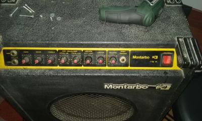

Uno muy viejo Montarbo 175r

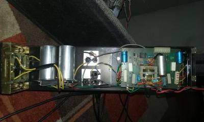

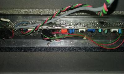

Muchas gracias por vuestra ayuda.Lo que quiero es desguazar el combo,separar el previo y etapa de los altavoces (es un 2×12)usarlos como cabinet y tener el previo y etapa como un cabezal aparte.Usar el previo sin altavoces para grabar con la salida send (me gusta el limpio que tiene) o conectarle el blackstar ht metal por el imput

El bicho
souldrainer
por el 05/01/2016
Etapa
souldrainer
por el 05/01/2016
Etapa

Quería decir previo :russian_roulette:
