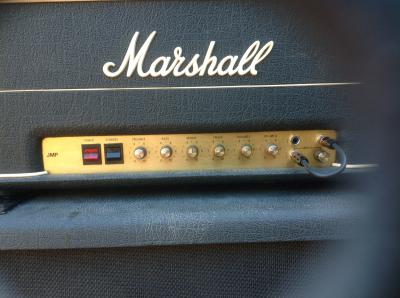

pussybeltxi
por el 19/01/2013
saludos...

Hola buenas estoy buscando información sobre la diferencia de un cabezal que ponga mk2 a otro que ponga jmp. mi duda es. son modelos diferentes pero plexi súper lead los 2 ? llevo un poco de lio con este tema, estoy interesado en adquirir un plexi de finales de los 60 y he visto que en unos pone jmp y otros mk2 como en la foto que ha puesto el usuario pussybeltxi y por ultimo también me encuentro con que la gente le dice SPL que imagino que será súper lead plexi. agradezco que alguien me saque de dudas. gracias !!!

magistral clase de marshall jeje. gracias, ahora lo entiendo todo un poco mejor. mi conclusión es que si quiero adquirir un marshall plexi de los años 60 el modelo es un jmp ( anterior jtm ) fabricado del 67 al 69 . y sobre el tema de que ponga en la placa jmp o mkII es lo mismo realmente? las siglas mkII significa que son una 2 modificación del jmp ?

un jtm no es un jmp, los jtm son, por decirlo de alguna manera, más fender bassman
entre un 1959 slp y un mkII slp, no hay realmente mayores diferencias, el rollo es que marshall es u batiburrillo y no hay manera de tener claro qué es qué porque se montan las series, usaban stock de componentes hasta que se agotaban aunque hubiesen cambiado el modelo, etc... (aunque hay puristas pa´ tó), ni entre un plexipanel, un metalface y un rocker switch, excepto el precio, a más antiguo más caro

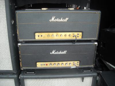

luego está el tema de la pantalla, mi recomendación es una 4x12 lead con black backs g12-64 como la mía, que son mis preferidos para sonidos bien "crujidos"
