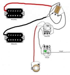

La pastilla del punte suena muy baja tanto que al bajar tono se apaga y en el mastil no hay diferencia, las testee y al mover el poten de volumen hasta llegar a 3 la pastilla del puente ya llega a los 12 ohmios y si la subo a 10 de volumen no me da valor, en mastil sube bien pero mitad de volumen no da valor ya al maximo de volumen me da los 8 ohmios, al mover tono no me da ninguna diferencia.
Me guie con este diagrama

eso me suena a problemas de caableado... y ese diagrama...es muy raro....
podiras poner fotos de los potes a ver si vemos algo, pero sin duda y intentaria seguir qualquier otro diagrama que encuentres en google con mejor apariencia que ese esbozo de paint...... pero principalmente si no encuentras el que.... sacarlo todo y empezar de nuevo con otro diagrama.
Los potenciometros que le puse en volumen y tono son de A500k mas tarde paso fotos, y de diagramas eh visto varios y la conecto haci pero siempre queda con el mismo problema

Menudo artista el que ha hecho ese diagrama :risa:
El diagrama está bien, pero a lo mejor no has sabido interpretar el lio de cables....está usando cables apantallados...son esos cables de los que salen un cablecito y una malla...las mallas deben ir siempre soldados a la carcasa de los potenciómetros (dónde corresponda), la pestaña de masa del selector y en la pestaña correspondiente del jack de entrada, y los cablecitos a dónde toque de los lugs de los potes....una de las patillas del pote de volumen debe ir conectado a masa....asegurate con el tester que es asi
Perdon pero soy nuevo en esto casi no entiendo, la guitarra la compre estaba muy barata solo ese problema venia y queria repararlo por mi mismo ya que donde vivo no hay nadie que haga este tipo de trabajos, tambien me vi un video de youtube pero me pierdo con las tierras.

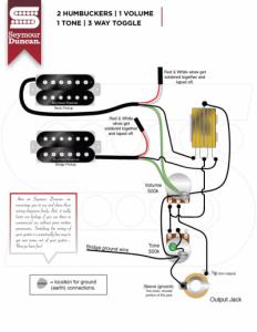

Aquí tienes un diagrama en condiciones, solo recuerda, vivo de la pastilla al selector y malla a la carcasa del potenciómetro. No deberías tener problemas, es de los más sencillos.

Pensé en subir ese diagrama que has puesto, pero debe tener pastilla de dos hilos, por el diagrama que ha subido....y con este le liamos más

Coño, es cierto, bueno, espero que lo entienda.
