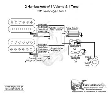

Mirando en la pagina de guitarelectronics he visto algo de "reverse phase" que sera lo que busco, pero el circuito que he encontrado es con los 2 potes con switch y con las pastillas de 4 cables.
¿Seria algo asi? ¿que cambiaria en mi caso?

Me he hecho un esquema de circuito que no se si estara bien. Seria para poder cambiar de fase las 2 pastillas.
¿Como sonaria una pastilla de puente cambiada de fase? nunca la he escuchado xD
En fin, ¿esta bien?
Y estoy pensando darle la vuelta a la pastilla de mastil (en plan Gary Moore) y ponerla de serie cambiada de Fase, es decir, con los cables igual que en el modelo de circuito, pero con la pastilla al reves. Es lo mismo ¿no?
